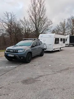

Heute habe ich unseren Wohnwagen abgeholt :) die Leistung war wirklich stets ausreichend, ich konnte teilweise sogar noch die LKW's am Berg überholen. Frühes schalten ist natürlich Vorraussetzung gewesen. Gegönnt hat der kleine sich ca. 11-12l LPG.
Das einzige was war, es schaukelte bzw hoppelte im Duster ein wenig, vermutlich wegen der niedrigen Leermasse? Ich war auch alleine. Jemand ein Tipp? Vielleicht war aber auch die Stützlast nicht optimal verteilt.

Mehr Stützlast.
Kann (fast) nie schaden.
Lieber etwas zu viel, als zu wenig.
Bei der Homologation im Carlos TC und BC Test werden die Systeme dermaßen malträtiert.
Da versagt so schnell nichts!
Er federt halt anders, als im Solobetrieb. Das ist normal und man gewöhnt sich nach kurzer Zeit daran. Ich tariere unseren Wohnwagen so aus, daß er mit max. 20 kg auf der Kugelkupplung aufliegt. Dann läuft er angenehm hinterher. Sind z.B. die Fahrräder auf der Anhängerkupplung, kommt die Bierkiste ins Heckbad. Sonst würde sie im Kofferraum mitreisen. Dafür kommt die große Gasflasche ins Auto und im Flaschenkasten im Bug ist nur die kleine 5-Liter-Flasche Gas.

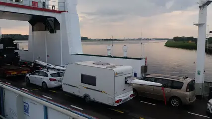

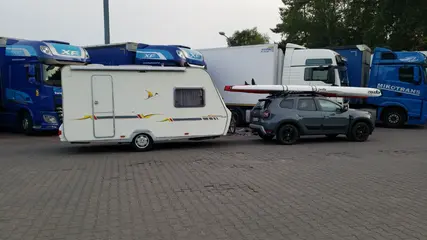

Da ich gerne auf dem Meer paddele, sieht das Gespann meist so aus.
Im Ww sind zusätzlich noch zwei bis drei Standup-Boards.
Mein Stellplatz auf dem Campingplatz sieht immer wie eine Verkaufsaustellung aus. :)
Für mich sind diese Reisen immer das Highlight des Sommers.
