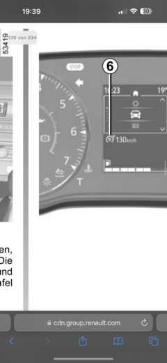

Wo finde ich denn eine blaue Lampe die ausgeht wenn der Motor warm genug ist. Ich habe zwar einen extreme+ aber nur eine blaue. Lampe für das Fernlicht. :think:
Na unten mittig neben der 7 des Drehzahlmessers . Oder hat das nur der Special Edition
Die habe ich auch, Dacia hat glaub alle paar Wochen andere Instrumente verbaut bzw was gerade verfügbar war

Meiner hat diese blaue funzel au nett ist Bj. 3/22
