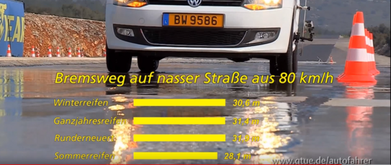

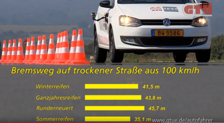

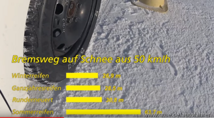

Na da bin ich mit meinen Goodyear Vector 4 season G2 weit besser als die 7% Mindestanforderungen für das Alpine-Zeichen, denn die haben ca. 50% weniger Bremsweg bei 50kMh auf Schnee gegen Sommereifen.
Aber natürlich nachteile im sommer bei 100kmh 20% mehr Bremsweg als ein Sommerreifen
Und zur vervollständigung auf nasser bei 80kMh strecke 10% Schlechter als Sommerreifen
Quelle: YouTube Video

Was tu ich nicht alles für euch: eigentlich war das Diagramm dazu da um aufzuzeigen dass die Bremswege für "Sommerreifen auf Schnee" und "Winterreifen auf Schnee" nicht ausgedacht sind.
Jetzt hab ich in grün die Mindestanforderung für das Alpine-Zeichen mit eingetragen (7% besser als Sommerreifen auf Schnee)
Wie man sieht ist es weit entfernt von einem guten Winterreifen, auf das Zeichen allein ist also wenig bis kein verlass.... (finde zumindest ich!) -> jetzt klar geworden was ich zum Ausdruck bringen wollte?!
