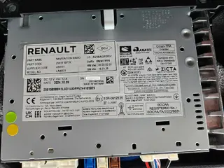

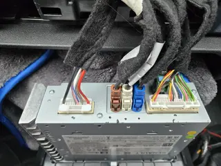

Habe heute den Axton A594DSP Verstärker mit dem ISO 12 Adapter an das Radio angeschlossen.
Funktioniert ohne Probleme.

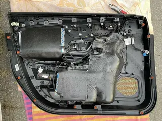

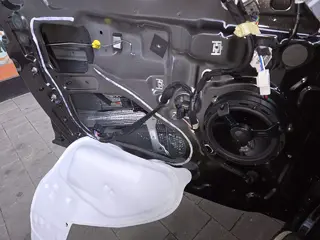

Hab gestern bis zum Abend noch die Türen gedämmt und die Lautsprecher getauscht.
Eine Rolle Alubutyl 50cm x 4m x 2mm hat für alle Türen und Lautsprecher gereicht.
Für die vier Türverkleidungen habe 2m x 2m x 2cm Dämmmatten aus Polyurethan Schaum gereicht.
Bei der Türe vorne rechts sind die Noppen beim Abmachen der Verkleidung gebrochen, dafür hatte ich vorher schon welche bei Amazon bestellt :lol:
Die Lautsprecher hinten sind echt mager und haben vom Radio aus einen high pass Filter.
Hab dafür im DSP eingestellt, das er für die auch den Ausgang der vorderen verwenden soll.
Bin auf jeden Fall sehr zufrieden, an den Türen klappert nichts mehr.

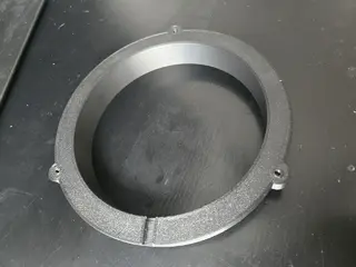

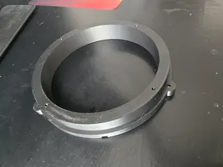

Hab hier noch Fotos von Radio und den gedruckten Lautsprecher Ringen.
Die haben perfekt gepasst.
20250315_083839.webp20250315_083844.webp20250315_083852.webp20250219_131703.webp20250219_131657.webp
Achso ich hatte eigentlich Nietmuttern aber die haben nicht gepasst und ich wollte die löcher nicht aufbohren.
Hab dann einfach die Nietmuttern in M3 Unterlegscheiben gemacht und die von hinten mit Butyl an die Löcher gemacht.

Die Rückseite ist selbstklebend.
Ich hab einfach mehrere Streifen geschnitten und die reingeklebt und festgedrückt.

Die passenden Lautsprecher Adapterringe für 16,5CM Lautsprecher gibt es bei LZparts.

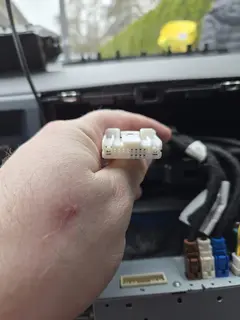

Die haben auch passende Adapterkabel, in den der Originalstecker passt.
Lautsprecher Adapterkabel Renault / Dacia 2018
Renault Dacia alternativer Lautsprecher Adapterring 165

Ieri sera ho isolato le porte e sostituito gli altoparlanti.
Un rotolo di Alubutyl da 50 cm x 4 m x 2 mm è stato sufficiente per tutte le porte e gli altoparlanti.
Per i quattro pannelli delle porte erano sufficienti dei materassini isolanti in schiuma di poliuretano da 2 m x 2 m x 2 cm.
Sulla portiera anteriore destra, le manopole si sono rotte quando si è rimosso il pannello. Ne avevo già ordinati alcuni su Amazon. :lol:
Gli altoparlanti posteriori sono molto sottili e hanno un filtro passa-alto per la radio.
Anche per questo ho impostato il DSP in modo che utilizzi l'uscita frontale.
Sono decisamente molto soddisfatto, le porte non vibrano più.
Ho alcune foto della radio e degli anelli degli altoparlanti stampati.
Si adattano perfettamente.
Anhang anzeigen 161443Anhang anzeigen 161444Anhang anzeigen 161445Anhang anzeigen 161446Anhang anzeigen 161447
Oh, in realtà avevo dei dadi per rivetti, ma non andavano bene e non volevo forare.
Poi ho semplicemente trasformato i dadi dei rivetti in rondelle M3 e le ho fissate ai fori dalla parte posteriore con il butile.
