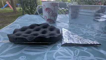

Junge, hab jetzt meine Türen mit Antidrönmatten und die Türverkleidung mit Lautsprecherdämmung abgeklebt. Ich bin froh, daß ich mit das Geld für teuer Lautsprecher und Subwoofer gespart habe. Der Klang und der Bass ist um ein Vielfaches besser. Ich kann es nur empfehlen, für die die ein besseren Klang haben wollen. Da er jetzt auch leiser ist, reicht die Hälfte der Lautstärke, daß was laut genug ist.
Danke für die Info, welche Matten bzw. welche Stärke genau hast du verbaut?
Hi Saale, ich habe Reste Antitröhnmatten ca. 5mm dick von meinem Wohnmobil und Die Lautsprecherdämmung ist 20mm dick.
Der Himmel kommt nach dem Urlaub, allerdings brauche ich das noch Antitröhnmatten. Die haben nicht mehr gereicht.
Aber wir gesagt. Erstmal Damen, dann schauen ob es einen reicht. Mir reicht es voll. Ich höre Rock und Hause. Den Bass hab ich sogar auf +6. Vorher auf Minus x, weil es einfach furchtbar war. Jetzt vibriert gefühlt die Heckscheibe im Rückspiegel und das nur bei halber Lautstärke.
Normal reicht 2mm Antidröhnmatten (Alubutyl) für normale Lautsprecher.
5mm wird für Subwoofer empfohlen oder wenn man den Boden komplett Dämmen möchte, das sollte auch (weil es so schwer ist) mit Heißluftföhn verarbeitet werden.
Ich hab 75/150 Watt in den Türen verbaut und die 2mm haben ohne Probleme gereicht.
Hifi Shops haben auch nur 2mm Matten in deren komplett Einbausets.
z.b. LZParts oder ARS24
Wenn man es damit übertreibt, kann es sein das die Türe irgendwann schief hängt, weil das extra Gewicht (6-7kg m²) ständig nach unten zieht.
