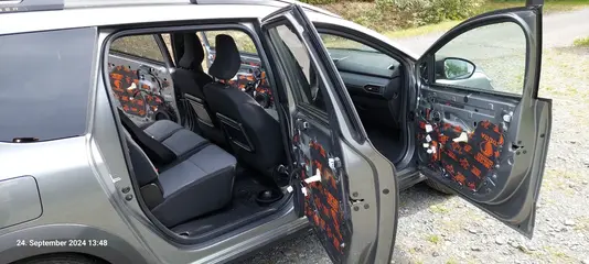

Da das Regenwasser auch in den Türen abgeleitet wird,
frage ich, was passiert dann mit dem Schaum, saugt dieser sich voll?
Da die Feuchtigkeit sich dann darin hält, besteht Rostgefahr?
wie soll da Regenwasser hinkommen ???
normal sind die Türen mit Folie, oder wenn se gedämmt werden mit Alubytul ( was sinn macht ) kommt kein Regenwasser an die Türverkleidung
Flatterfolie am Türinnenblech hab ich ersetzt, bin ca. 1 Woche ohne Türverkleidungen im Regen gefahren, da kommt definitiv keinerlei Feuchtigkeit an den Noppenschaum
