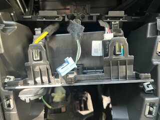

Ich habe einen Extreme + aus 2/2023 ohne Extended Grip
weiss jemand ob die Kabel zum Schalter bereits liegen ?
So schnell mal nachgesehen - ist verbaut!
Montag frag ich nach dem Preis für Blende und Schalter…..
Weiss jemand ob es sich freischalten lässt?

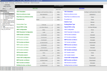

Das Ganze dürfte vom ABS/ESP Block geregelt werden.
Da könnte man z.B. mal anfangen mit vergleichen.
Haben Fahrzeuge mit/ohne Extended Grip den selben Block,da dürfte ja eine Teilenr drauf sein? :think:
