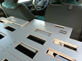

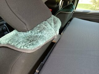

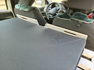

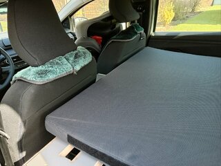

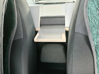

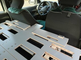

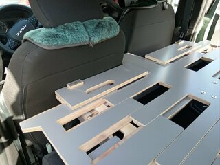

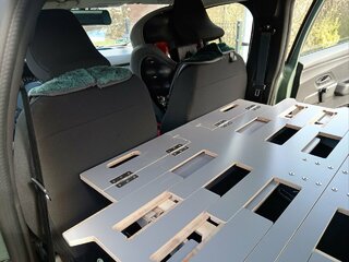

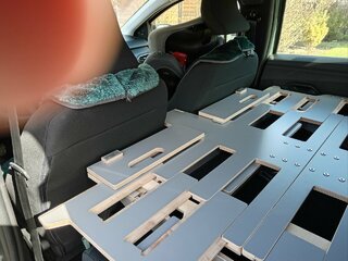

Der Umbau ist fertig. Ich kann jetzt mit aufgebautem Bett fahren.
Nach einer Woche grübeln habe ich mich für die 2 teilige Variante entschieden. So bleibt etwas mehr Stabilität und die Klappen haben eine Auflage in der Mitte. War ein Tag Arbeit. Die Matratze muss in Fahrposition nicht geknickt werden. Wenn man sie bis zur Heckklappe schiebt reicht der Platz. (siehe Fotos) Ich finde, der Umbau wertet das SleepPack um 100% auf. Das war mein Hauptärgernis beim Test und schlechtem Wetter. Man kann jetzt auch zu Zweit vorne sitzen und was tun während das Bett aufgebaut ist. Frühstücken bei schlechtem Wetter z.B. Die wegklappbare Länge ist 13 cm.

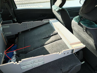

Wie bin ich vorgegangen bei der Modifizierung?
1. Sleep Pack ausklappen
2. Zollstock als Lineal an die Vordersitze anlegen und anzeichnen wo die Schnittkannte ist damit der feststehende Teil zwischen die Sitze passt.
3. Vorderen Teil des Sleep Packs abschrauben. Das sind Einlassmuttern mit 4mm Imbus und von unten Kreuzschlitzschrauben. Die sind sehr kurz. Es greifen höchstens 2-3 Gewindegänge.
4. Das ausgebaute Teil auf die Werkbank legen und mit Bleistift die Sägekannte anzeichnen. Die Breite hast du ja wie oben beschrieben an den Sitzen abgenommen und die Länge beträgt 13 cm.
5. Scharniere auflegen sowie die Seitenhalteplättchen. Alles mit Bleistift anzeichnen. Dann habe ich mit der Oberfräse die Teile versenkt damit alles plan ist. Meine Scharniere (Edelstahl) sind 1,2mm dick. Ich habe die Oberfräse freihand nach Bleistiftlinie geführt. Ist etwas ungenauer aber funktioniert. Dann die Klappen aussägen. Stichsäge ist Schei...., die reißt die graue Oberflächenbeschichtung der Multiplexplatte kaputt. Hab dann eine Japansäge genommen und von Hand gesägt.
6. Alle Kanten mit Schleifpapier säubern und Scharniere anschrauben.
7. Platte wieder einbauen und freuen.
Hier noch ein Foto mit rausgezogenen Kopfstützen:
Wenn die Kopfstützen eingeschoben sind erhöht sich die flachliegende Rückenlehne um mehrere cm. Dann kannst du die Bettunterlage nicht ausklappen. Ich hab die 3 Kopfstützen der Rücksitzbank zu Hause gelassen weil ich eh allein unterwegs war. Die fressen Stauraum den ich anderweitig genutzt habe.

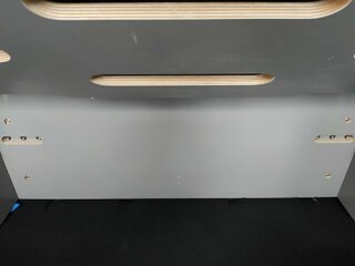

Wenn man von hinten in das geöffnete Sleep Pack reinsieht, also in den Staukasten, ist am unteren Brett zum Boden hin eine Querleiste. Die hebt das Sleep Pack um ein Stückchen an.
Von vorne sieht man das auch. Lies mal in der Anleitung. Das ist ja ein dickes Buch.

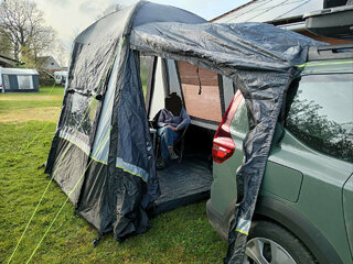

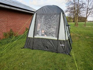

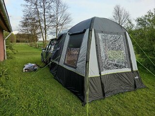

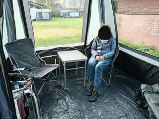

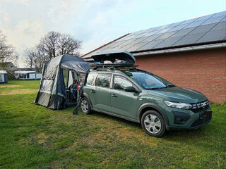

Wir waren am Wochenende mit dem Jogger in Holland. Dieses mal zu Zweit und es stand der Kauf eines Heckzeltes an.
Zuerst was zu dem Umbau des Sleep Packs. Es hat sich als total super klasse erwiesen. Wir sind schon mit aufgebautem Bett losgefahren. Die beiden Klappen machen es möglich. Als wir gegen 18 Uhr auf dem Campingplatz ankamen waren wir total froh, dass wir kein Bett mehr bauen mussten.
Vor dem Campingplatz lag aber der Einkauf bei Obelink. Ich hatte mir 2 Zelte ins Auge gefasst. Einmal das Portellone mit Stangen und einmal das Portellone mit Luftkammern. Vor Ort entschieden wir uns für das Luftzelt und es war die goldrichtige Entscheidung.
Ausbreiten, 4 Heringe in die Ösen der Bodenplane und 3 Minuten Handpumpe------ und das Zelt stand. Danach noch ein paar Heringe und die Abspannleinen und fertig.
Die Grundfläche ist 2,5x2,5m zuzüglich der Schleuse.
Da ich jetzt einmal ohne Zelt und einmal mit Zelt unterwegs war kann ich jedem nur zum Zelt raten. Damit wird das Sleep Pack erst vernünftig nutzbar. Wir sind nur noch durch die Hecktüre ein- und ausgestiegen. Das stellt gleich die Frage in den Raum was Dacia sich bei dem Angebot des Sleep Packs gedacht hat. Die Seitentüren sind ziemlich ungeeignet zum Ein- und Aussteigen. Die Hecktüre ist aber ohne Umbau gar nicht dafür nutzbar. Man muss einen Schalter einbauen um die Türe zu entriegeln. Ich habe das gleich gemacht aber das kann nicht jeder. Und letztlich bietet Dacia ein überteuertes Heckzelt selbst an. Wie soll das gehen ohne die Hecktüre?
Hier ein paar Impressionen.
und der Link zum Zelt. Es kostet 299 Euro und man kann es sich versandkostenfrei zuschicken lassen wenn man nicht selbst nach Holland fahren will. Allerdings lohnt sich ein Besuch bei Obelink immer, finde ich. Wir habe gleich noch einen neuen Campingtisch und diverses Kleinzeug neu gekauft um es auf den Microcamper anzupassen.
Obelink Portellone Easy Air aufblasbares Heckzelt

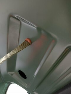

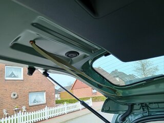

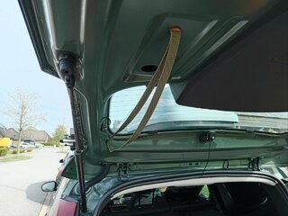

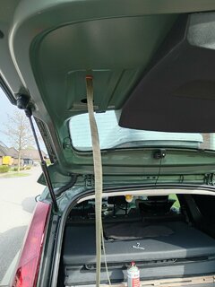

Noch was, das uns gefehlt hat und was unerlässlich ist. Wenn man im Jogger drin ist und die Hecktüre schließen will ist das so nicht möglich. Man kann sie nicht zuziehen. Es muss eine ca. 60 cm lange Leine an der Hecktüre befestigt werden über die man die Türe zuziehen kann. Diesen Gurt darf man aber nicht an der Innenverkleidung der Hecktüre anbringen. Da die Verkleidung aber nur in der Mitte ist, ist das nicht schwer. Ich habe als Notbehelf links die beiden Plastikstopfen entfernt und einen Spanngurt durchgezogen. Das ging. Bis zum Urlaub nächsten Monat wird das noch verbessert.

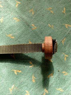

Wieder ein kleines aber wichtiges Detail fertig, die Leine zum zuziehen der Heckklappe. Ich habe die beiden Stopfen auf der linken Seite an der Heckklappe entfernt. Der große hat einen Durchmesser von 40mm und der kleine 16mm. Ich habe einen Holzstopfen gedrechselt und einen Schlitz da rein gemacht um das 15mm breite Gurtband doppelt da durch zu bekommen. Von hinten dann einen Querriegel durchgemacht. So kann das niemals rausrutschen.
Der Holzstopfen ist oben 35mm damit er durch das große 40mm Loch passt. Darüber habe ich ihn eingefädelt und durch das 16mm Loch das Band wieder rausgeführt. Das hält ohne weitere Befestigung.
Damit der Gurt nicht rumbaumelt oder in der Hecktüre einklemmt wenn man sie schließt, habe ich ein Stück Klett angebracht.
