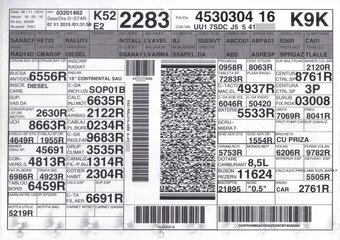

Wenn bei der Produktion , Transport, sowie dann bei Auslieferung ,- nur nen Schnapsglas voll Sprit im Tank war,- was gang und gäbe ist ...
Bei unserem 2015er-Dacia aus Rumänien stand sogar auf dem Werks-Zettel, wie viel Kraftstoff eingefüllt wurde: nämlich 8,5 Liter. Siehe dazu auch mein Beitrag *hier*.
