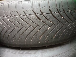

Sorry, aber ich sehe täglich etwa 10-15 verschiedene Autos von allen möglichen Seiten und man erkennt ganz eindeutig, wer mit welchem Reifendruck fährt.
Beispiel für zu hohen Reifendruck gefällig?
Anhang anzeigen 111162Anhang anzeigen 111161
Bei dem Ablaufbild scheint es eher Spur/Sturz Probleme zu gehen. Die Innenseite sieht nicht gerade genauso aus wie die Außenseite?!? Das war ein nagelneuer Winterreifen. Nach 7000km mit ausgeleiertem Querlenker vo. unten am T4 (und Durchwechseln aller Reifen nach jeweils 2000km um überhaupt nach Hause zu kommen). In der Mitte sind es immerhin noch 6-7mm trotz 4,5bar ;-/
