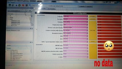

Das MediaNav ist über andere Pins der OBD-Buchse ansprechbar, als alle anderen Steuergeräte. Ein Adapterkabel wie dieses ist erforderlich, um mit ihm zu kommunizieren.
