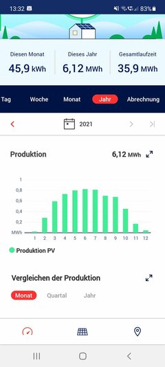

Hier mal meine Statistik vom laufenden Jahr bzgl der Erzeugung sommer/Winter.
An sowas hatte ich gedacht....
