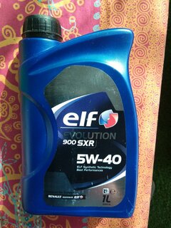

So, damit ein paar Leute wieder beruhigter sind. Hab heute unseren lodgy 1.2 tce beim renault Händler zum service gebracht. Der hat jetzt nach knapp nem Jahr 17500km runter. Öl ist auf über 2/3max. Also maximal 200-300ml verbraucht. Öl riecht nicht nach Benzin und hat auch noch seine bräunliche Färbung.
Eingefüllt wird übrigens 5W30 - wie bei allen Benzinern jetzt. Habe ich mir extra noch aus Brühl bestätigen lassen, da es nicht auf der Garantiekarte steht. Sicher ist sicher.
Bei ähnlicher Fahrleistung habe ich eine unangebrochene Flasche 5W40 im Kofferraum.
