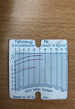

Ich habe den Wagen kurz darauf in die Werkstatt gebracht und dort sagte man mir, dass hier höchst Wahrscheinlich ein Motorschaden vorliegt, man hat einen Kompressionstest gemacht (Bild beigefügt)
Um dies genauer zu ermitteln, müßte man den Motor ausbauen (kosten 700€) und wenn es dies sei, würden für die Reparatur ca. 3000 € anfallen.

Also,so wie das Diagramm aussieht hat Zylinder 3 ja gar keine Kompression mehr? :think:
Wenn Du keine Garantie mehr hast und dein Händler allein schon 700 Euro haben will nur um den Motor auszubauen,fahre mit dem Wagen mal direkt zum Motoreninstandsetzer.
Da dürftest Du günstiger bei wegkommen.;)
Ganz nebenbei,die meisten Autohäuser bringen Motoren eh zu solchen Firmen bei größeren Schäden und reparieren die nicht selbst.:whistle:

Wenn die Kompression auf einem Zylinder wirklich 0 ist,was das Diagramm zeigt dann ist es eh ein gravierender Schaden... :huh:
Da er bis jetzt ja fährt,allerdings eben schlecht,rate ich mal:
Kolben/Laufbahn eher unwahrscheinlich, dann wäre die Maschine sehr wahrscheinlich schon fest.:whistle:
Tippe eher darauf das 1 Ventil weggebrannt ist,also der Schaden eher am Zylinderkopf ist.
Den könnte man,je nach Schadensbild was man erst beim Zerlegen des Motors genauer beurteilen kann,entweder austauschen oder sogar kostengünstiger aufarbeiten.;)
