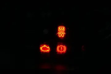

Eine Woche nach dem Werkstatttermin nun mein erster längerer Ausritt auf der Autobahn. 150km Hin- und 150km zurück. Bei ca. 100km zurück, fast Vollanschlag etwa 150km/h,
plötzlich kurzer abrupter Abfall der Leistung. Mir sprangen drei Warnleuchten ins Gesicht. Das Bedrohlichste - ein rotes STOP - mir wurde mulmig - ich ließ mich leicht ausrollen. Ich hörte in den Wagen hinein - bei 100km/h hörte sich alles normal an. Beim Versuch deutlich Gas geben zu wollen, nicht übliche Zugkraft vorhanden - gefühlt 80%!?

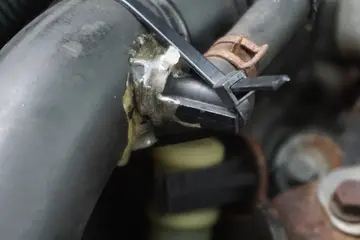

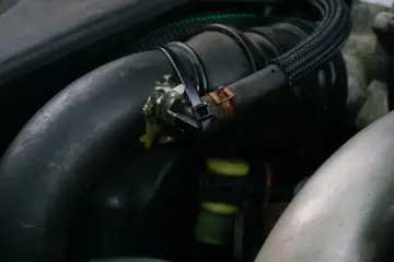

Abends nochmal kurz im Netz gekramt - Thema Warnleuchten. Anschließend ging ich noch mal zum Auto und musterte den Motorraum. Was sah ich - ein abgerissener Schlauch, angeklebt irgendwie. Häh- hab ich ja noch nie gesehen...? Ich fixierte Ihn mit dem Kabelbinder. Musste nächsten Morgen zur Arbeit. Wagen sprang an. Vorsichtig Hin- und Her = ca. 40km.

- was ist da angeklebt gewesen / wie heißt die "Gemengelage" da? / was ist das

Würde einen Ladeluftschlauch bestellen. Der Preis differiert zwischen 95,- bishin zu über 295,- oder so...
Sollte es ein Originalteil sein oder i
Ansonsten, wielange kann ich so fahren?

Somit klebte ich einfach selber nochmal.
Klebereste runter und dann mit Sekundenkleber erneut verklebt.
Hielt. Danach mit Buchbinderleim um die Verklebung gestrichen.
Nach dem Trocknen ein paar Runden Teflonband und abschließend Duck Gewebeband + ein Kabelbinder.
Vorgestern per Carly Adapter eines Bekannten folgende Fehlercodes ausgelesen:
056016
050464
0226F1
010122
226322
038096
Leider ließen sich die Fehlercodes nicht mit dem Adapter löschen.
Gestern dann zur Werkstatt. Fehlercodes ausgelesen und gelöscht. Anschließend Probefahrt.
Alles in Ordnung bis hierhin - keine erneute Warnleuchte.
Heute ebenfalls keine Probleme.
Zeit gewonnen und so manch Neues gelernt. Danke @Texas !!
