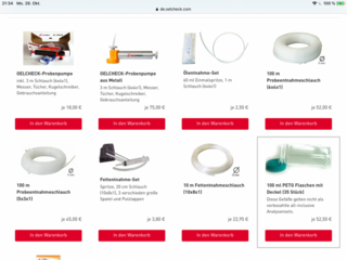

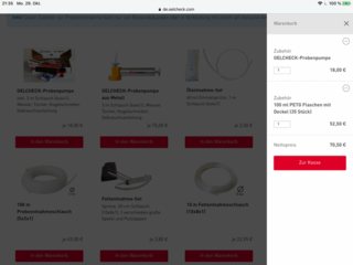

Wer es jetzt genau wissen will wieviel % Kraftstoffeintrag, hat die Möglichkeit eine Ölprobe einzuschicken, die dann mittels eines Gaschromatographen untersucht wird. Selbst Entnahme per Vakuumpumpe 20.- und die Probe wird in ein Glas 50.-abgefüllt und eingeschickt. Mit dem Glas wird die Untersuchung vorbezahlt. Bei meinem Duster möchte ich es jetzt genau wissen, denn ich bin überzeugt dass mein Autohaus wieder einmal nichts genaues weiß und nichts gehört hat, genau wie vor dem Update bei „BC (Tasten) Probleme bei größer Hitze“.
