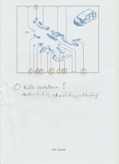

Hallo, könnte es sich um die Position 7 und 8 handeln?
Danke, ja genau das scheint mir zu fehlen um die Fahrer-innen-füße besser zu wärmen. Warmluft steigt ja hoch und sollte somit gut untenrum rausblasen.
