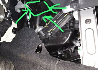

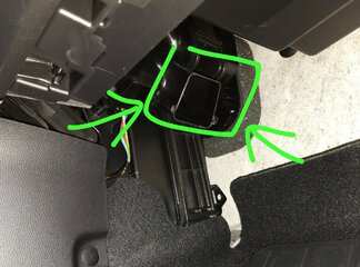

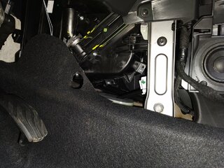

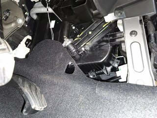

Nachdem ich eine Münze im Fußraum suchen durfte (bevor wer fragt, es waren 20c) habe ich mir gleich auch die Luftauslässe im Fußraum genauer angesehen und Fotos gemacht. Fahrerseitig liegt der Luftauslass in Höhe des Gaspedals welches nach unten in Richtung Fahrer bläst und beifahrerseitig in etwa aus der Mittelkonsole kommend welches nach schräg unten in Richtung Beifahrertür bläst. Das lässt wohl erklären warum fahrerseitig der linke Fuß etwas weniger gewärmt wird als der rechte.
Die Abdeckung zur Mittelkonsole war schnell unten, dort habe ich neben den bereits angeschlossenen Auslässen für hinten keine zusätzlichen Luftauslässe gesehen die in diesem Thread beschrieben worden wären.
Meinem Gefühl nach ist bei mir der allgemeine Wärmekomfort schon dadurch verbessert worden dass ich wie von Rallebu perfekt beschrieben die Lüftungskanäle für hinten eingebaut habe. Vorne wäre vermutlich nur noch mit einer Bastelei möglich die fahrerseitige Luftzirkulation zu verbessern.

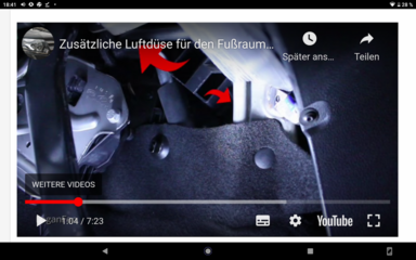

Ja, gibt es. @loganfan hatte eine Schablone für eine Luftaustrittsdüse eingestellt. In 10 min aus eiem Pizzakarton hergestellt.
Hilft wunderbar.
Es gibt auch ein Video bei YT.
Die Bastellösung aus dem Video funktioniert beim Sandero II (siehe Bild), der Auslass beim Sandero III sieht etwas anders aus. Die kann man also nicht 1:1 für der 3-er übernehmen.
