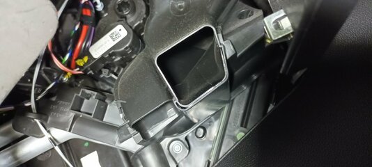

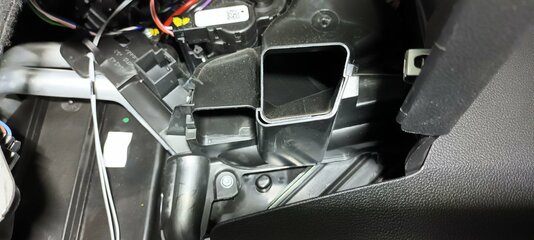

Hallo zusammen,ich habe mal Fotos von meinem Dacia Sandero 3 Sepway Comfort gemacht.
EZ. 05.2021. Bei mir sieht der Anschluss für den Fahrerfußraum anders aus.
Die Kanäle für hinten hatte ich ja schon in 2021 engebaut und jetzt auch die Luftführung für den Fahrerfußraum nachrüsten wollen.
Die Teilenummer für den Fahrerfußraum ist 2783 338 05R, wichtig den Clip mitestellen.
Bestellt und nach ca. einer Woche waren die Teile da.
Leider hat er nicht gepasst (siehe Fotos). Vergleiche Bild zwei on Daniel...
Ich habe dann von der Führung an einer Seite etwas abgeschnitten und dann mittels Heißluftfön den Anschluss erwämt bis ich ihn bei mir anpassen konnte. Jetzt funktioniert es wunderbar.

Hallo Rallebu,
ich war extra bei Renault und habe mir die Teile dort heraussuchen lassen. Ich wollte mich nicht blind auf die hier vorhandenen Angaben verlassen.
Es ist aber schon überraschend, dass die Anschlüsse so stark abweichen. Das hätte ich nicht gedacht. Evtl. ist es auch unterschiedlich bei mit/ohne Klimaautomatik.
Zum Glück hast Du die Teile anpassen können.
Gruß Daniel

Hallo Daniel, ja ich habe Klimaautomatik. Das Ergebnis zählt..
