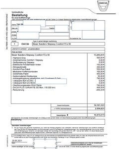

Also als wir dann unsere Bestellung beim AH fertig hatten und der Endpreis feststand, fragten wir auch nach einem Nachlass/Rabatt - nicht so plump, aber so das er wusste was wir wollten.
Der Verkäufer lächelte nur qequält und winkte ab - nix zu machen - Dacia gewährt keine Rabatte (Aussage).
Auch die vollen 890,00EUR Überführung die Dacia nimmt, wurden uns berechnet. Nicht mal da ging mit dem Preis etwas runter (oben sind es ja nur 790,00).
Ganz ehrlich - sche.... drauf. Allerdings soll er uns nicht mit Sani oder so kommen - das haben wir aktuell noch da, das kann er behalten.
Und was wir und weiter tun - irgendwelche Aufkleber aussen oder innen am/im Auto mit Name/Werbung AH werden wir untersagen. Einzige Ausnahme - Kennzeichenhalter. Aber Sticker auf dem Lack oder Scheibe können sie gleich wieder abmachen, sollten schon welche dran sein.

Ich habe die vier Kanäle bei meinem Händler bestellt - er sagte es würden aber noch zwei Clips fehlen...
Für den Einbau will er 120€ haben...:o. Ich befürchte, sie lassen sich auch nicht darauf ein, dass ich die Teile bezahle und das Autohaus den Einbau übernimmt. Über 16.000€ für das Auto ohne einen Cent Rabatt und jetzt jammern Sie bei 120€ Arbeitslohn, die bestimmt irgendwie verbucht werden können. Aber vielleicht ist das auch ein Unterschied zwischen Renault und Dacia - Kundenbindung geht für mich anders.
