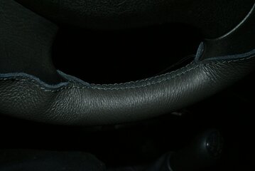

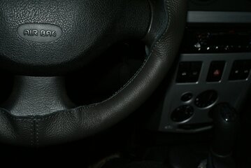

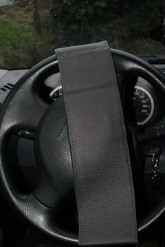

Ich habe mir letztendlich diesen Bezug bestellt.
Denn mein Lenkrad hat eine Dicke von 10cm, ich habe es extra zwei Mal mit einem Schneidermaßband gemessen.
Da der Bezug erst gestern Nachmittag mit der Post kam und ich aber zum Hundeplatz war, bin ich heute erst dazu gekommen anzufangen.
Leider ist das Wetter so schlecht geworden, das ich nachher einfach zu schlechtes Licht hatte und aufhören musste.:angry:
Es dauert auch ganz schön lange und nach Anleitung ging das gar nicht.:angry:
So von wegen nicht durch das Leder stechen und im Zickzack nur um jede zweite Naht nähen.
Dabei ist gleich beim dritten Stich die Naht gerissen und ich habe von vorne angefangen und nähe jetzt doch durch das Leder und jeden Stich.
Das soll ja auch richtig stramm sitzen.
Ich hoffe Morgen ist es nicht auch wieder so düster, sonst muss ich mir was einfallen lassen.
Viele Grüße
Marion
So sieht es also bisher erst aus:
So, inzwischen hab ich nach ner Menge Gefluche das Ding drauf. Soweit so gut. Dummerweise war die mitgelieferte Kordel quasi genau auf Maß und durch einen Änfängerfehler fehlen mir nun gut 10cm *heul*
Jetzt muss ich erstmal irgendwo ne neue Kordel auftreiben und damit entweder die Lücke füllen (Wenn ich was passendes finde), oder das Ganze noch mal komplett neu "verkabeln".
Allerdings bin ich doch überrascht, wie gut das Ding sitzt. Hatte da schon ein bisserl Bedenken als ich den komplett gerade geschnittenen Betzug in der Hand hatte, da fürchtete ich doch schon, dass an den Speichen etwas mehr Falten bleiben würden. Aber das Leder lässt sich gut ziehen und die Falten bleiben aus.
