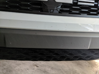

Vorne hat sich der Händler nicht an die Markierungen an dem Preller gehalten. Davon habe ich vorhin bei der Montage ein Foto gemacht:
Hier sieht man die Markierungen des Herstellers, jeweils mittig links und rechts.
Hätte er diese Markierungen genommen, hätten zwei Schrauben gereicht und es wäre für das 46er etwas passender. Zum Glück liegen die nun überflüssigen Bohrungen an den Kennzeichenhalterkanten und sind eigentlich kaum zu sehen.
Ich habe für das 46er die beiden inneren Bohrungen genommen.
