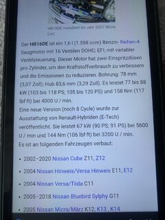

So hab es gefunden der Motor ist ein im Atkinson-Zyklus laufender reihen 4 Zylinder den es zwar auch mit mehr Leistung gibt (120ps) dies würde aber zu einem höheren Verschleiß führen.
Quelle ist Wikipedia HR16DE_Renault_h4m
Muss leider Rolle rückwärts machen es ist kein Motor mit Atkinson Zyklus
Das mit den 8 Cyclen würde irgendwie schon Richtung Atkinson Zyklus gehen aber vielleicht kennt sich da einer besser aus.
Ich bin verwirrt :hammer:
Da würde mich dann mal interessieren wie die Sparbrote bei Nissan / Renault einen so komplizierten Zyklus umsetzen.
Die werden ja eher nicht mit dem komplizierten Kurbeltrieb arbeiten.
Hat da jemand eine Ahnung? Pleuellager?
