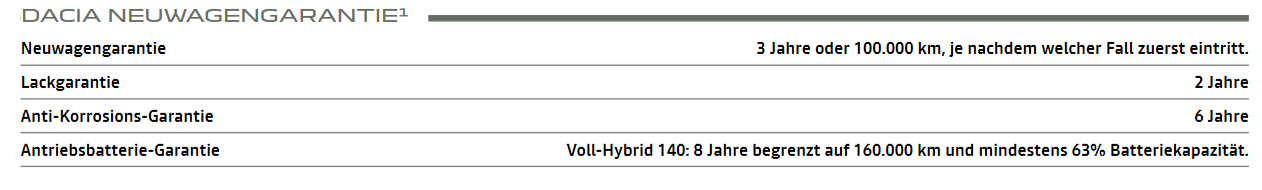

Ihr schreibt hier immer wieder Batterie nach 6-8 Jahren platt. Dacia selbst gibt auf die Batterie eine Garantie von 8 Jahren bzw. 160.000km. Die durchschnittliche Lebensdauer sollte daher deutlich drüber liegen, da sie sonst gerade einen Haufen Garantiefälle produzieren.
Wo bitte steht das im Vertrag ?

Auf der Dacia Webseite!
Die Frage stellt sich, was als Garantiefall definiert ist. Ein Akku ist auch nach 10 Jahren oder 200'000 km noch nicht defekt, aber die Kapazität nimmt schon vom ersten Tag an kontinuierlich ab.
Im Gegensatz zu einem reinen EMobil kann man als Kunde beim Hybrid die Batteriekapazität nicht messen und daher auch keine Garantieansprüche stellen, wenn die Kapazität nur noch 30, 40 oder 50% beträgt.
