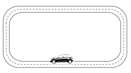

Ein DACIA LoSaDuDoggery fährt auf einem Rundkurs, bestehend aus 4 Geraden und 4 Kurven.
Der DACIA wird auf den Geraden konstant mit 100 Km/h gefahren.
Vor den Kurven wird das Gaspedal losgelassen, so daß im Kurvenscheitelpunkt eine Geschwindigkeit von 50 Km/h erreicht wird.
Ab dem Kurvenscheitel wird der DACIA wider beschleunigt, bis die 100 Km/h wieder erreicht sind.
Danach wieder konstante Geschwindigkeit von 100 Km/h bis zur Anfahrt der nächsten Kurve.
Auf diese Art werden hinreichend viele Runden gefahren,
um den Kraftstoffverbrauch zuverlässig bestimmen zu können.
Soweit der 1. Teil des Experimentes.
Im 2. Teil wird dasselbe Procedere noch einmal wiederholt,
mit dem einen Unterschied, daß der Fuß vor der Kurve etwas später vom Gas genommen wird,
so daß im Kurvenscheitel jetzt eine Geschwindigkeit von 60Km/h gefahren wird.
In welchem Teil des Experimentes muß wohl mit einem höheren Kraftstoffverbrauch gerechnet werden?
