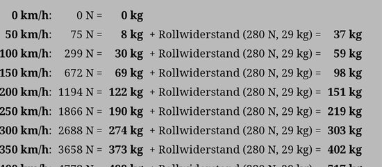

Werte für einen 8er BMW:
Bei 100 km/h also fast Gleichgewicht von Luftwiderstand und Rollwiderstand.

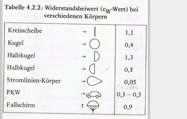

Viel wichtiger ist meiner Ansicht nach die Frontpartie. Eine Kiste wie meine mit viel fast senkrechtem Grill und sehr hoch gebaut, halt ähnlich wie eine Schrankwand, hat nun mal einen großen Luftwiderstand. Da hilft der cw-Wert, ob gut oder schlecht, auch nicht groß weiter.
Genau das sagt der cw-Wert doch aus, wie aerodynamisch die Form ist.
