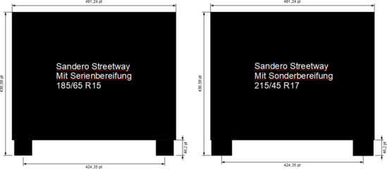

Die Vergrößerung des Fahrzeug-Querschnitts durch die Verwendung breiterer Reifen
Beispiel Sandero Streetway:
Höhe: 1519 mm
Bodenfreiheit: 163 mm
Breite: 1733 mm
Fläche des Fahrzeugrumpfes:
1519 – 163) mm * 1733 mm
= 2.403.671 mm²
Serienrad (185 mm): Fläche: 185 mm * 163 mm = 30.155 mm²
215er Reifen: Fläche: 215 mm * 163 mm = 35.045 mm²
Gesamtquerschnitt (Rumpf + 4 Räder)
185er: 2.524.291 mm² = 2.524,29 cm² = 5,52 m²
25.242,91 cm² = 2,52 m²
215er: 2.543.851 mm² = 2.543,85 cm² = 2,54 m²
25.438,51 cm²
Verhältnis: 1 : 1,007748 entspricht +0,77%
(nachträgliche Änderung der Flächenangaben in cm², 14.04.2023; 18:47 h)
(nachträgliche Korrektur der Flächenangabe für 185er Reifen; 15.4.2023; 10:07 h)

  • In deiner Tabelle stimmen die E Kin nicht zu den Geschwindigkeiten
  • Die Reifenfächen gehen nur 2-fach in die Gesamtfläche ein
  • Die Gesamtquerschnitt in m² ist augenscheinlich falsch (wie kann delta Reifenbreite den Gesamtdurchschnitt verdoppeln bzw halbieren)

Corax war so freundlich, mich darauf hinzuweisen, wo der Fehler steckte.
In Beitrag #18 ist mir bei der Flächenangabe in cm² ein Kommafehler unterlaufen.
Den Fehler habe ich in #18 nachträglich kenntlich gemacht und korrigiert.
Auf das Gesamtergebnis hat dieser Fehler keinen Einfluß, weil, derselbe Multiplikationsfehler im Zähler und im Nenner eines Quotienten sich selbst eliminiert:
(Zähler * Fehlerfaktor) / (Nenner * Fehlerfaktor)
= (Zähler / Nenner) * (Fehlerfaktor / Fehlerfaktor)
= (Zähler / Nenner) * 1
= (Zähler / Nenner)
NACHRAG
Bei der Flüchenangabe für die 185er Reifen in m² war ein Tipfehler. Muß heißen 2.52 m² anstatt 5,52 m².
Bei der Berechnung des Flächenverhältnisses hatte ich den richtigen Wert genommen. (Läßt sich leicht nachrachnen.)
