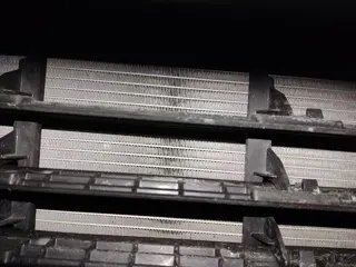

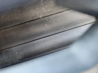

Guten Tag,
danke, bezüglich der "Lamellen" am Kühler – ich denke, dass es gut funktioniert. In meinem Fall, was ich bisher beobachtet habe, wenn ich den Motor abstelle, öffnen sich die Lamellen. Wenn ich den Motor starte, schließen sie sich und bleiben im Winter immer geschlossen (wenn der Motor läuft). Das scheint mir in Ordnung zu sein.
