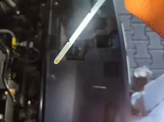

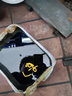

Habe den 2. Intervall auf 37 000km (7000 überzogen)gefahren, Langstrecke bis maximal 2700u/min, dann einmal gespült mit frischen öl dann wieder frisch rein, ganz sauber geworden.
