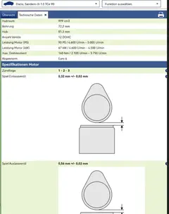

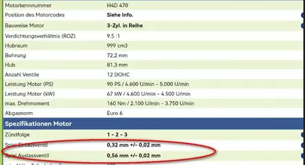

Gutmann Tester, Freie Werkstatt vom Kumpel
Also nichts Geheimes oder illegales...frei Zugänglich mit entsprechender Lizenz
Mitarbeiter von Dacia/Renault werden sicher die Richtigkeit bestätigen können
Danke für deine Hilfe, dann gibt es ja wieder ein Thema.

TCe90 woran erkenne ich, dass das Ventilspiel zu groß ist
An Fehlzündungen mit P30x bzw schlechten Motorlauf oder, wenn es schon zu lange gering ist, an einen Motorschaden. Bei zu geringen Spiel.
Bei zu hohem an Tackern/Klackern/Nageln aus dem Kopfbereich.

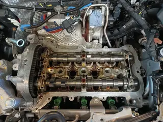

Btw: da die kompletten Stößel getauscht werden müssen (keine Chimps!), muss die entsprechende Nockenwelle raus oder eben beide, das heißt wiederum Kette weg und ist nicht mal eben gemacht.
Prüfen wie früher, Ventildeckel runter und Fühlerlehre durchziehen bei kaltem Motor.

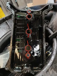

Da der Ventildeckel aber ja aus Plastik ist und sowieso gerne undicht wird, könnte er beim ablösen beschädigt werden (Haarrisse/Macken). Daher sollte man den vorsichtshalber mit einplanen. Gibt`s zB von febi, letzt erst einen davon verbaut wegen wiederkehrenden Ölverlust am S3 tce90.
Iwo habe ich auch Bilder...
Hier, da ist ja nur Dichtmasse zwischen und keine Dichtung.
