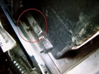

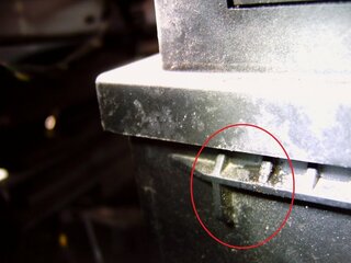

Ich bin im Urlaub und wollte nach einem Restaurantbesuch den Motor starten, da gab es einen Knall und die Batterie ist förmlich explodiert.
Kennt jemand dieses "Phänomen "?

Wahrscheinlich hat sie einen Zellenschluss bekommen. Nach 5 Jahren gibt es da wohl keine Garantiemehr oder Kulanz.

Ihr Gehäuse ist undicht geworden, so das Säure ausgetreten ist.
Wichtig könnte sein, nachzumessen ob die Ladespannung eventuell zu hoch ist,was bei mir nicht der Fall war.
(erkennt man vorher manchmal auch schon an durchbrennenden Birnen)
Das bringt Batterien schon mal zum "Überkochen"
