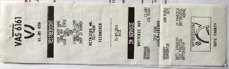

ja gut, diesen Kassenbon gab es eigentlich immer dazu.
Der sagt aber nun rein gar nichts über den Elektrolytstand aus. Und genau der ist ursächlich für die Haltbarkeit. Insofern ist einen Kontrolle dieser Sache nicht so ganz unsinnig.
