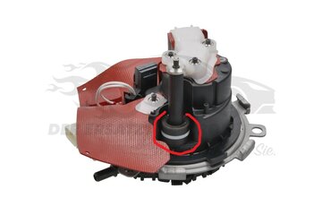

ich meine, dass man es hier sehen (aber nicht nachlesen) kann,
Siehe "Schwimmer" im Bild, den ich mal markiere:
https://www.der-ersatzteile-profi.de/artikel/pumpe-fuer-harnstoffeinspritzung-a9027468
Für mein technisches "Emfpinden" ist das ein Schwimmer, der an der "Säule" nach oben gleiten kann, bis zum Anschlag. Das würde auch zu den Aussagen passen, dass der Schwimmer ab einer bestimmten Höhe nicht mehr anzeigen kann, wie viel mehr AdBlue im Tank ist.

PS.. und wieder muss ich meine Behauptung "einschränken"... denn der Dokker steht da nicht mit dabei.
Sucht man explicit nach Dokker, findet man kurioserweise nur Polnische-Gebrauchtwaren-Anbieter.
Bild ist aber ähnlich... jedoch scheint die Führung länger zu sein...

Ich kann dich beruhigen, das ist genau das Teil das ich gesehen und getestet hab beim MCV II dCi 95 Bj 2020
Der MCV dCi und der Dokker dCi Bj 2020 sind baugleich vom Motor und auch das Adbluemodul. Beim Dokker ist nur der Tank etwas größer. Und ja es ist natürlich ein Schwimmer, hab ich selbst in der Hand gehabt.
