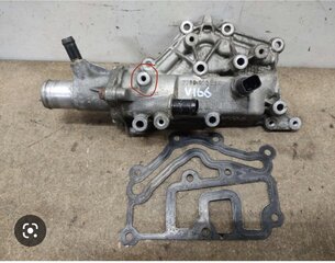

Beim Tce 90 gibt es drei Entlüftungsschräubchen, sieht wie ein Deckel vom Autoreifenventil aus. Eine links oben am Kühler, eine am schwarzen Thermostatgehäuse und eine an der Leitung zum Wärmetauscher an der Stirnwand. Dafür hat er keine Temperatur-Anzeige. Im Endeffekt hättest Du Dir eine Menge Ärger und Geld sparen können, wenn Du nach dem Abspringen des Schlauchs richtig entlüftet hättest.

Ja das stimmt. Bei meinem Modell sind es zwei. Einer an der Stirnwand und einer am Thermostatgehäuse. Die am Thermostatgehäuse sieht aus wie eine normale Befestigungsschraube ( rot markiert).
