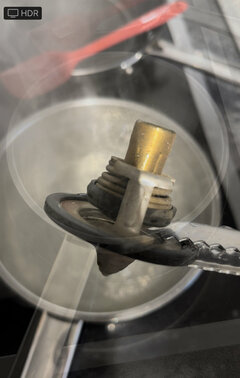

Ja, habe ich beim den ersten 2 mal so gemacht. Wenn man das Bild 3 anschaut, sieht man 2 Entlüftungsnippel. Bei mir gibt es nur den hinteren. Das Problem was ich gerade habe ist, dass wenn ich das so mache, das der große Kreislauf sich nicht öffnet bzw. das Wasser zum kochen anfängt. Daraufhin habe ich das Thermostat aufgemacht und mal in kochen Endes Wasser gelegt. Thermostat hat normal geöffnet ( siehe Bild). Meine Vermutung ist, dass ich nicht die ganze Luft draußen ist, aber ich nur den kleinen Kreislauf entlüften kann und irgendwo durch due Luft der Kreislauf unterbrochen wird.
