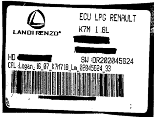

So sieht der Aufkleber des neueren Steuergerätes aus:

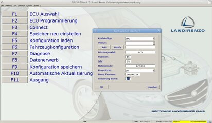

ich hab mir das USB-Kabel bestellt und die Software gezogen.
Das Kabel bzw. der USB-Seriell-Wandler wird von meinen Computern erkannt und den Treiber hat das alte Windows ME von der CD die mit dem Kabel kam ohne Murren installiert. Im Gerätemanager erscheint der USB-Seriell-Wandler als COM2 unter den seriellen und parallelen Schnittstellen.
Wenn ich die Software starte (Motor vom Dacia läuft) kann ich die Firmware auswählen. Die Software schafft es aber nicht eine Verbindung zur ECU aufzubauen.
Was mach ich falsch?
Viele Grüße
Jürgen
Am Besten du machst von deinem Verbindungsversuch Fotos oder noch besser ein Video, dann kann man vielleicht sehen, wo das Problem ist.
Der Motor muss zum Verbindungsaufbau nicht gestartet werden. Es genügt wenn die Zündung an ist und der Gasumschalter auf Startbereitschaft steht.
Wenn eine Verbindung zu Stande kommt, ist die erste Amtshandlung das Sichern der originalen Konfiguration mit "F9 Konfiguration Speichern".

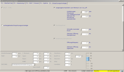

J.S. schreibt hier, das der Motor nach dem Schubbetrieb ausgeht und das seine Werkstatt keine Einstellungen vornehmen möchte.
J.S. Steuergerät ist original so programmiert, das eine Kraftstoffanreicherung stattfindet, wenn der Schubbetrieb Richtung Leerlauf verlassen wird. Diese Anreicherung kann in Verbindung mit Kaltstartanreicherung den Motor zum Absterben bringen.
In diesem Fall muss nur das Häkchen in der Einspritzstrategie bei "vorgezogene Rückkehr zum Minimum von Cut_off" entfernt werden.

Servus Texas,
an dieser Stelle vielen vielen Dank für deine umfangreiche Unterstützung.
Unser MCV läuft jetzt so wie ich mir das vorstelle.
Kein Absterben des Motors mehr an der ersten Kreuzung nach einem Kaltstart. Absolut kein Ruckeln mehr beim Umschalten und sogar aus den 4 grünen und der roten LED auf dem Bedienteil konnte ich eine vernünftige Tankanzeige machen.
