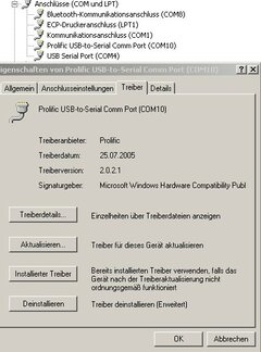

Wenn man das Kabel ohne Fahrzeugverbindung an den PC schließt, müsste doch erst einmal ein Meldung kommen, das neue Hardware gefunden wurde.
Dann gibts meistens eine Suchmeldung nach dem Treiber oder der Treiber ist vorhanden und das Kabel wird als betriebsbereit gemeldet.
Der richtige Treiber ergibt sich aus dem verwendeten Chip im Verbindungskabel.
Mein Handyadapter-Selbstbaukabel wird als Profilic angezeigt:
ein Verbindungskabel, wo man 8 verschiedene Adapter anstecken kann wird als FTDI angezeigt:
Die Software muss schon im Offline-Modus ohne Fahrzeug funktionieren, sonst hast du ein Installations- oder anderes PC Problem.

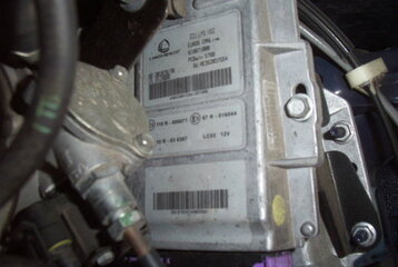

Hallo Texas,
habe einen Dacia Sandero EZ 9/2013 mit Original ab Werk umgebauter Landi Renzo Anlage, was für eine Software benötige ich um mir die Istwerte im Gassteuergerät an zuschauen.
Bild vom Steuergerät im Anhang.
Im voraus schon mal vielen Dank für deine Mühe.
