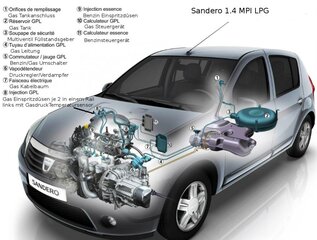

Frag mal nach welchen Motor der drin hat. den "alten" 1.4'er? Den betrifft es nicht. Hier ist die Einbaulage ähnlich wie beim 1.6'er MCV. Demzufolge keine Probleme.
Bei dir hängen die Gasinjektoren mit Gasdruck/Temperatursensor direkt hinter der Kühleröffnung und damit im Fahrtwind.
Man könnte mal testen, ob ein Abdecken der Kühleröffnung eine Änderung im Umschaltverhalten bringen würde.
