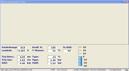

Die freundliche Daciawerkstatt kann die Umschalteinstellungen leider nicht sehen, da diese Gassteuergeräte für eine Feineinstellung gesperrt sind:
attachment.php
Leider kann niemand in die Programmierung schauen:angry:.
