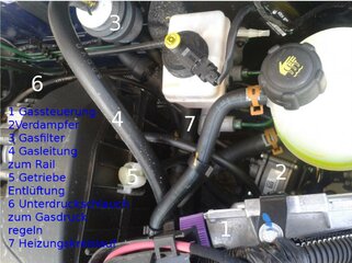

Evtl. gibt es einen weiteren zwischen Verdampfer und Heiz-/ Kühlkreislauf. Bekommt der nur das kalte Wasser aus der Heizung bei extremer Kälte, schaltet der einfach nicht um. Da bräuchte man aber ein paar Bilder vom Motorraum mit der Gasanlage.

Die Kühlwasseranbindung des Verdampfers sieht wie beim 1.6MPI aus, mit parallelen Anschluss an den Heizkreislauf.
1.2 16v.jpg (Bild von sANDeRoE)
Was auffällt, ist der lange Weg des Gases vom Verdampfer hinter an die Spritzwand über den Filter und dann wieder vor an das Rail.
