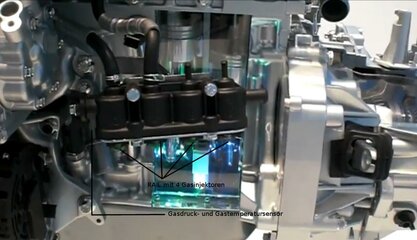

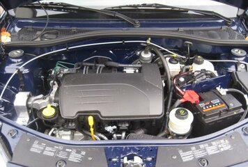

Ich hab mir mal erlaubt dein Bild vom Motorraum anzuhängen:
Bei dir hängen die Gasinjektoren mit Gasdruck/Temperatursensor direkt hinter der Kühleröffnung und damit im Fahrtwind.
Man könnte mal testen, ob ein Abdecken der Kühleröffnung eine Änderung im Umschaltverhalten bringen würde.
In dem Video sieht man die Anordnung der Gasinjektoren.
YouTube Video

Die Außentemperatur und der Fahrtwind sollen Schuld sein. Die Anlage startet erst wenn der "Messer" über -15Grad misst. Da der aber die ganze Zeit den noch kälteren Fahrtwind abbekommt dauert es länger. Komischerweise gab er mir den Tipp, ich soll das Auto kurz warmfahren, paar Minuten abstellen und dann weiterfahren, dann würde es schneller gehen, das liegt daran, dass die Motorwärme sich im Stand besser verteilt und schneller auf den "Messer" trifft.
Zufälligerweise habe ich das ja schon vor meinem Anruf beim Autohaus bemerkt, siehe oben. Das klingt alles auch irgendwie logisch, zufriedener macht mich das dennoch nicht...
Da bleibt im Prinzip nur noch, vor die Gasinjektoren mit dem Sensor einen Schutz zu schrauben, der den Fahrtwind abhält.
Das sieht man leider auf dem Foto von dir nicht, ob dafür genügend Platz wäre.

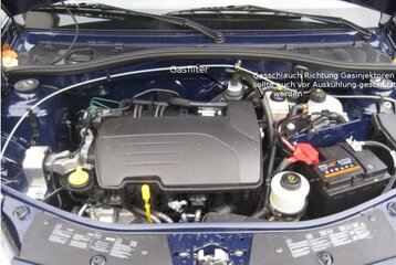

Was sind denn genau die Gasinjektoren? Und könnte man versuchen die irgendwie provisorisch "abzuhängen"? Wenn ja wie und mit was? Einfach nur um zu schauen ob es wirklich daran liegt.
Unterkühlte Gasinjektoren neigen dazu, speziell auf dem Kopf stehende med-Injektoren von Landi-Renzo, das Oleffine (eine Art Paraffin im Autogas) den Injektormechanismus verkleben.
Das bringt auf längere Sicht Motorruckeln und damit die Gefahr eines Zylinderkopfschaden durch Magerlauf.
DAS liegt garantiert an der Programmierung aufgrund der Einbausituation der Injektoren. Lösungsvorschläge?

Wie kann man die Injektoren vor Auskühlung schützen? Stand ja auf dem einen Foto als Kommentar. Ich werde im Laufe des Tages nochmal versuchen ein Foto zu schießen auf den man mehr Details erkennen kann...
