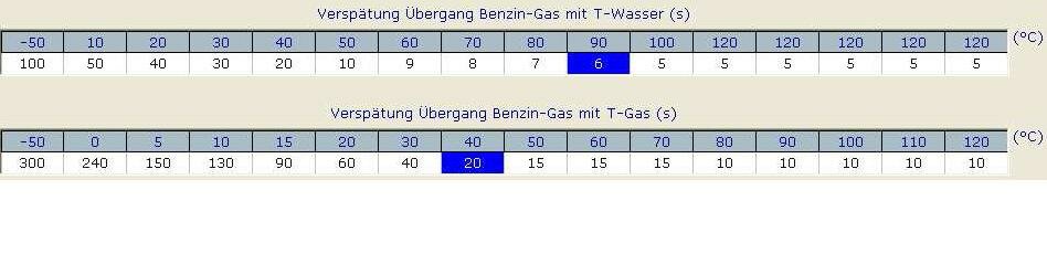

Habe durch einen Zufall Einblick in die neue Programmierung der Gassteuerung am Werksgaser sehen dürfen. Jetzt weiß ich, daß nicht ein Hardwareproblem vorligt bzw.die Schwelle der Wassertemperatur so hoch angesetzt ist, sondern die verspäteten Übergangzeiten Benzin zu Gas mit T-Wasser in Sekunden:
Wer weiß, was sich die Daciatechniker dabei gedacht haben? Vermutlich soll das ein Verkleben der Injektoren durch Parraffin verhindern, indem diese zuvor ordentlicher aufgeheizt werden.

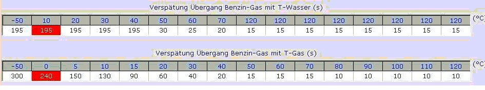

Nachdem ich im Sommer meine Übergangszeiten vom Benzin auf den Gasbetrieb endlich in den Griff bekommen hab, kann ich berichten daß sich meine Benzintankanzeige bei vollem Tank nun das erste mal nach ca. 3 Monaten bewegt hat (1 Strich). Bei dem neueren Gas-ECU hätte ich sicherlich einen halben Benzintank Startbenzin auf diese Distanz (ca. 5.000km Mix: Stadt/Land/AB je 1/3) verblasen. Zur Zeit merkt man schon deutlich, daß es auf den Winter zugeht, die Umschaltzeit verlängert sich.
So sehen meine optimierten Übergangzeiten nun aus:
Einen Nachteil habe ich heute nach eine kalten Nacht festgestellt. Dadurch, daß der Motor wieder früher auf Gas schaltet, benötigt er deutlich länger, bis die 4 Balken der Temperaturanzeige leuchten. Das liegt sicher daran, daß dem Kühlwasser mehr Wärme für die "Gasumwandlung" entzogen wird. Dafür habe ich keine überfettes Benzin welches mir das Öl an den Zylinderwandungen abwäscht. Ich sollte zum Vergleich mal die gleiche Strecke bei gleichen Randbedingungen im Benzinbetrieb fahren.
