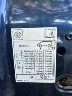

Habe nun zwischenzeitlich mal in die Bedienungsanleitung gucken können, was genau dieses Schildchen an der Fahrertür bedeuten soll: es wird anscheinend kein unterschiedlicher Druck angegeben
Ist beim Sandero auch so. Egal ob Leerfahrt nur mit Fahrer bis unter's Dach voll beladen samt 4 erw. Personen immer gleicher Reifendruck. Auch Sommer und Winter kein Unterschied. Vom Tempo her auch nicht abhängig.
Ich würde ausnahmsweise bei Belastungstests den Druck auf 0,2 bar über Schildangabe anheben, sofern dies Vorgabe ist. Deine Schlappen werden in den Kurven nämlich bei so einem Training satt belastet. Das scharfe Bremsentraining geht auch auf den Gummi. Donuts in den Asphalt brennen werden sie wohl dort eher nicht mit Dir üben.

Nein ist nicht notwendig. Der Hersteller hat das schon vorab unter Beachtung der maximalen zulässigen Gesamtladungsgewicht mit und ohne mehreren Insassen getan und Dir auf dem Aufkleber mitgeteilt. Vorausgesetzt Du hast die vom Hersteller zulässigen Felgen und Reifen drauf. Gute Fahrt weiterhin.
