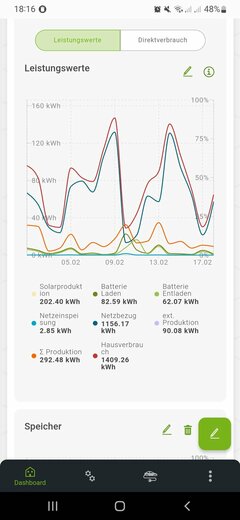

Im Februar hat unsere Firmenanlage bis jetzt 2,85 kWh eingespeist. Das sind um die 20 Cent Vergütung.
Die reichlich 253 kWh eingesparte Energie (Differenz zwischen Hausverbrauch und Netzbezug) machen sich da schon mehr bemerkbar. Ich weiß jetzt nicht genau, zu welchem Preis wir beziehen, aber wenn ich mal mit 30 Cent rechne sind das über 75 Euro.
