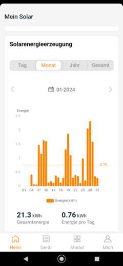

Die Erträge gehen wieder aufwärts.
Im Januar waren es 13,2 kWh.
Bemerkenswert ist dabei, dass auf die letzten 5 Tage, 4,9 kWh entfallen.
Also mehr als ein Drittel des Monatsertrages insgesamt.
Der Ertrags-Zähler steht nun bei 395,4 kWh.
Und das Balkonkraftwerk läuft seit 259 Tagen. (Ø 1,53 kWh täglich)

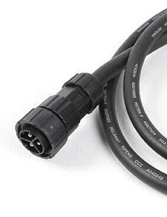

Man sollte teils etwas bei den Balkonkraftwerken drauf achten was für ein Wechselrichter dabei ist. Es gibt Typen die nicht so gut sein sollen wie auch teiweise gefährliche Stecker. Hoymiles geht wohl, APSystems, Deye (der alte mit zusätzlichen erforderlichen NA Schutz) oder der Neue, Growatt
Meine diese Type und sehr ähnliche waren nicht empfehlenswert.
Die hatten teils einen Anschlusstecker der berührbar waren. Meine der hier wars.
Der geht zum Wechselrichter und die Andere Seite steckt in der Steckdose. Die Kontaktstifte waren berührbar und unter Netzspannung.
Hoymiles ist unter den Mikrowechselrichtern sowas wie der Goldstandard. Und seit Deye den externen NA-Schutz kostenlos nachgeliefert hat, sind auch diese top.
Den muss ich bei mir noch zwischen setzen... Hab beim Hagebau gerade erst ein Balkonkraftwerk gesehen noch mit dem alten Deye. Der NA Schutz war da nicht ausgestellt. Sollte man sehen, dass der gleich dabei ist. Bei mir hats einige Zeit gedauert bis ich den bekommen habe nach Anforderung.
Beim neuen Deye ist der NA Schutz ja außen angesetzt am Gehäuse.
