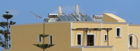

Solarthermie ist in südlichen Ländern sehr verbreitet, stehen überall auf den Flachdächern.
