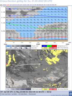

Es gibt solche Wettervorhersagen (leider hinter einer Bezahlschranke). Die Mächtigkeit und Konsistenz der Wolkenschicht entscheidet über die Intensität der Sonnenenergie, die den Erdboden erreicht:
Wenn man dazu Winter wie Sommer den Wirkungsgrad dokumentieren würde, könnte man mit ausreichend gesammelter Datenbasis irgendwann für die nächsten 24, 48 oder 72 Stunden die Stromproduktion vorhersagen und entsprechend soweit flexibel den Einsatz seiner Verbraucher planen.
