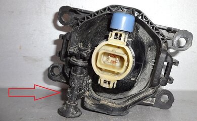

Die Nebelscheinwerfer scheinen bei dir wohl nicht vernüftig eingestellt zu seien,der Lichtpegel kann wie bei den Standartleuchten
auf die dafür vorgeschriebene Leuchtweite reguliert werden.

Es sind ja Standard Nebler ...
Früher waren H11 55W Leuchtmittel verbaut...
Heute sind H16 19W Leutmittel drin...
Der Sockel ist identisch... ;)
H16 (mit nur 19W?) ist mir neu. Sachen gibt es... :)
Oh. Wenn ich jetzt beim nächsten Birnenwechsel ... sagen wir versehentlich ... zu den guten alten 55W greife, weil wir das schon immer so gemacht haben, ...
a) halten die Lampe die Hitzeentwicklung und die Verkabelung den höheren Strom aus? Und
b) ist das Ganze dann noch zugelassen?
Da ich selber keine Original Nebelscheinwerfer habe, kann ich nicht drauf gucken was für Leuchtmittel drauf stehen die für den Tüv rein sollen...
Beim Captur sind auch die H16 Funzeln drin... Ich kenne schon einige die (bis jetzt ohne Probleme) H11 fahren...
Guck dir die original Kabel im Auto mal an... Wenn die Leitungen zu den Neblern genau so dick sind wie die zu den Lampen der Hauptscheinwerfer, dann sollte es da keine Probleme geben.
Man kann auch um auf Nummer sicher zu gehen die Nebelscheinwerfer durch die vom alten Sandero/Logan austauschen... Da MÜSSEN dann H11 rein :D
