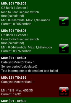

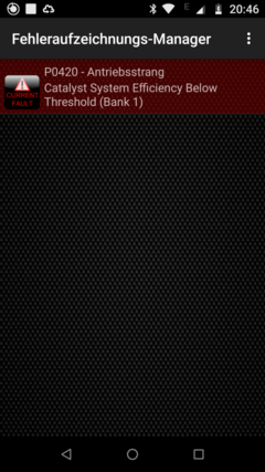

Habe mir schon in leiser Vorahnung nen OBD-Bluetooth Adapter und die Torque-App geholt: Die sagt Fehler "P0420" (Hallo, ich glaub, wir kennen uns...)
Ansonsten hat die App beim Test noch das hier ausgespuckt:

Sieht also wohl insgesamt so aus, als stimmt immer noch was nicht mit Lambdasonde(n) bzw. Kat...?
Blicke bei der App noch nicht so ganz durch (erst heute frisch getestet) und bin (wie man vielleicht merkt :D) doch eher Laie. Hat einer ggf. noch nen Tipp, auf welche Werte ich bei der App noch ein Auge werfen sollte bzw. ob ich damit das ganze noch etwas besser eingrenzen oder dokumentieren kann?

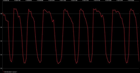

Der Fehler P0420 sagt, dass die Diagnosesonde nach Kat anfängt zu regeln!
Normalerweise regelt immer die Sonde vor Kat. Je nachdem ob es sich um eine Sprung- oder Breitbandsonde handelt, sehen die Regelkurven unterschiedlich aus. Für eine Sprungsonde sehen sie so aus:
(eigene Aufnahme)
Die Regelsonde gibt einen Spannungshub zwischen 0,1 und 0,8 Volt aus um das Gemisch über das Steuergerät permanent anzupassen.
Eine Breitbandsonde springt nicht, sondern hat einen Kurvenverlauf.
Die Diagnosesonde nach Kat, sollte eine konstante Linie bei etwa 0,4 Volt haben und nicht den oben gezeigten Sprungverlauf. Du kannst Dir in Torque (Pro) die Daten live anzeigen lassen. Unter dem Menüpunkt "Graphen" kannst Du unter "select x axis sensors" die passenden "O2-Sensoren" (O2 Volt Bank 1 Sensor 1 und O2 Volt Bank 1 Sensor 2) anwählen und dann auf OK.
Wenn nun O2-Sensor Bank 1 Sensor 2 anstatt einer konstanten waagerechten Linie eine Zackenkurve fährt, dann regelt er. Das kann ein Anzeichen dafür sein, dass der Katalysator defekt ist. Um das dann zu überprüfen wäre es sinnvoll, wenn Du die Regelsonde rausschraubst und mit einem Endoskop mal auf den Monolithen des Kat schauen kannst. Wenn durch Probleme unverbrannter Sprit in den Kat kommt und dort verbrennt, dann kann der Monolith schmelzen. Leider kommt das gar nicht so selten vor.

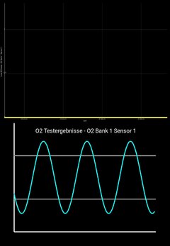

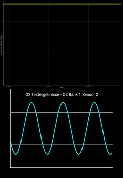

Danke erstmal für die Antwort. Vorab schonmal ein Sorry, falls ich mich etwas arg dämlich anstellen sollte... :shifty:
Das hat mir die App jetzt ausgespuckt, aber das sieht alles eher wie das EKG von nem Toten aus:
Und die Liveansicht so:
Sitzt da der Fehler mal wieder VOR dem Motor anstatt im Motor und ich muss noch was an den Einstellungen ändern? :think:
Danke für deine/eure Mühen! :)

Die Diagnosesonde nach dem Kat sollte eben genauso aussehen wie das EKG eines Toten:D Allerdings solltest Du als Live-Aufzeichnung die Spannung anzeigen lassen, nicht Daten. Und auch keine Testergebnisse. Du tippst nach dem Starten von Torque auf "Graphen" --> "select x axis sensors". Dann wählst Du "O2 Volt Bank 1 Sensor 1" und "O2 Volt Bank 1 Sensor 2" aus, dann auf "OK" und dann oben auf das "play-Zeichen". Natürlich bei laufendem Motor. Erst dann wird Dir die momentane Regelkurve angezeigt.
Übrigens, in den von Dir geposteten Testergebnissen wir aber angezeigt, dass es ein Problem mit der Sonde nach dem Kat gibt ""Catalyst Monitor Bank 1"),. Das und der Test darüber, bei der die "sensor period" der Diagnosesonde ebenfalls schon abgewichen ist, deuten darauf hin, dass es Probleme mit dem Kat gibt. Aber lass' Dir nochmal die Daten von Torque wie beschrieben anzeigen und poste mal diese Screenshots. Übrigens, wenn Du das Handy im Querformat hältst, dann sieht man mehr, auch beim Screenshot. Weil "hältst es quer, siehste mehr".

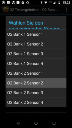

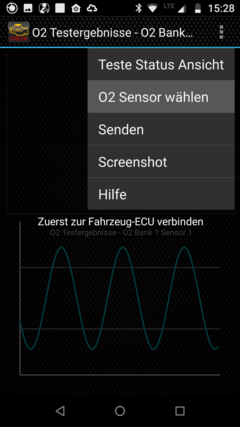

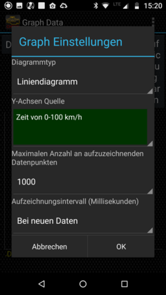

Hi. In der Liveansicht kann ich bei mir gar nix groß einstellen? Dahin bin ich in meiner Torque-App über "Test Results" und dann dort oben rechts im Menü auf "O2 Daten". Dann kann ich im Menü den Sensor auswählen, sonst aber nix:
002_TestResults_Screenshot_20210316-152841.png 003_TestResults_Screenshot_20210316-152847.png

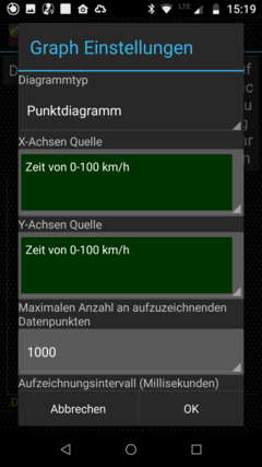

Bei meiner Anzeige der Graphen (über Icon "Graphing") habe ich die Auswahlmöglichkeit zwischen Liniendiagramm mit Y-Achse oder Punktdiagramm mit X-Achse und Y-Achse. Da hatte ich dann auch "O2 Volt Bank 1 Sensor 1" ausgewählt (bei laufendem Motor :)) :

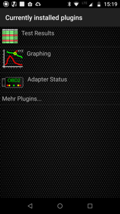

Habe ich vielleicht einfach noch nicht die richtigen bzw. alle Plug-Ins, die ich so brauche? :think:
Bei mir waren diese hier mit dabei, mehr habe ich noch nicht dazugepackt...:
