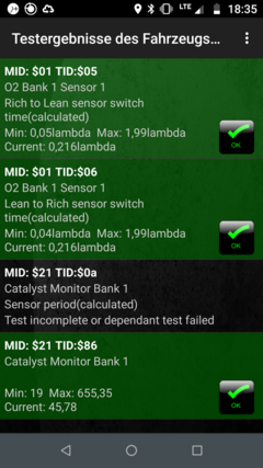

- Torque sagt beim Test: alles (?) OK:
Die Torque-App, die beim OBD-Adapter dabei war, habe ich runtergeschmissen und noch einmal neu direkt aus dem PlayStore installiert. Sieht jetzt etwas anders/besser aus, jetzt habe ich auch das erwähnte "Graphen" Plugin :) Außerdem habe ich mir noch den OBDLink LX gegönnt, um "Fehler-durch-Billig-China-Adapter" auszuschließen...

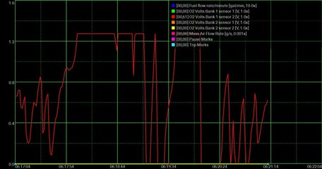

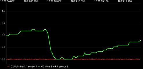

Bei "Graphen" kann ich jetzt zwar die O2-Sensoren wie vorgeschlagen auswählen, allerdings..
- sieht das Ergebnis nicht so hübsch gleichmäßig aus wie beim Beispiel von Texas
- zeigt Sensor 2 Ausschläge und Sensor 1 spielt Toter Mann
Wenn ich das richtig verstanden habe, müsste doch Sonde 1 (= Regelsonde vor Kat) eben das tun, nämlich (gleicmäßig) so zwischen 0,1V und 0,9V regeln/schwanken und Sonde 2 (=Monitorsonde nach Kat) müsste keine Schwankungen aufweisen (aber auch nicht 0 Volt!). Aber das passt hier ja so gar nicht??? :think:
Und bei Aufzeichnung einer längeren Strecke sieht es auch nicht besser aus...:
Einmal mit OBDLink Wiz-Software:
Einmal mit Torque-App RealtimeChart:
Und die Ausschläge passen irgendwie nicht so in meine Vorstellung von "gleichmäßig" :(

Die Echtzeitaufzeichnung der Regelsonde lässt darauf schließen, dass bei Dir eine Breitbandsonde verbaut ist. Da passt dann die Regelkurve, da das Gemisch der Einspritzung dynamisch angepasst wird und nicht durch schnelles "Ein- und Ausschalten" der Lambdasonde. Passt also bei Dir:)

aber sind nicht trotzdem sonde 1 und 2 "vertauscht"? oder muss die bezeichnung nicht zwingend stimmen?
du könntest die regelsonde suchen, das kabel verfolgen bis zum stecker (meist irgendwo am zyl.kopf), wenn dieser 5 kabel hat, ist es eine breitbandsonde.
gruß, stefan
Hmm, eigentlich stimmt das. Bank 1 Sonde 1 ist normalerweise die Regelsonde und Sonde 2 die Diagnosesonde. Warum das bei Dir jetzt anders ist, kann ich Dir momentan nicht sagen. Ich kanns mir momentan nur durch die Breitbandsonde erklären. Aber vielleicht weiß da @Texas mehr?

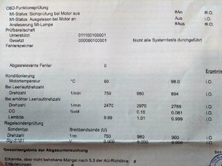

Das was in der Grafik zu sehen ist, könnte bei der nächsten Hauptuntersuchung zu Problemen führen.

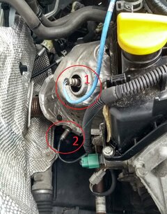

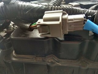

Korrigiert mich, wenn ich falsch liege, aber ist das auf dem Foto so korrekt: 1 = Regelsonde, 2 = Monitorsonde? (unterm Auto habe ich nix gefunden...:))

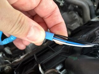

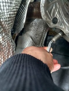

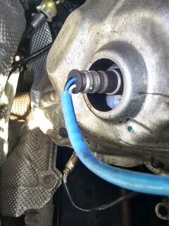

Dann wäre die Regelsonde wohl keine Breitbandsonde, da nur 4 Kabel...:
Lambdasonden_Regelsonde_001.jpg Lambdasonden_Regelsonde_002.jpg Lambdasonden_Regelsonde_003.jpg
(... die Monitorsonde - wenn sie es denn ist ebenso:)

In der Diagnosebeschreibung zum B4D400 Motor wird die Regelsonde als Proportionalsonde mit einem Spannungsbereich von 0,2 bis 1,395 Volt beschrieben. Die Montitorsonde soll zwischen 0 und 1,1 Volt arbeiten.

puuh- hoffentlich hab ich keinen mist erzählt....muss morgen an unseren prüflingen mal gucken...
die untere (monitor)sonde ist definitiv eine sprungsonde, typische gehäuseform.
die Bosch LSU hätte sogar 6 kabel...
ich vermute jedenfalls nach wie vor eine breitbandsonde.
gruß, stefan

Auto ist zurück vom Werkstatttermin, haben Sonden + Abgaswerte nochmal bei Dacia/Renault checken lassen.
Ergebnis: alle Werte + Sonden sind in Ordnung, keine sonstigen Mängel oder Fehler erkennbar
Ein Update wäre nicht nötig bzw. für das Fahrzeug auch nicht vorhanden.
Und die "Breitbandsonden-Fraktion" hatte wohl auch recht, es ist eine Breitbandsonde verbaut (in dem Fall dann eine 4-adrige). Das wäre dann wohl auch die Erklärung für die entsprechenden Ausschläge/Kurven.
